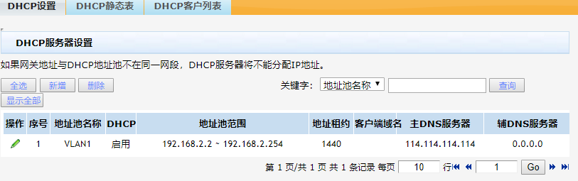

H3C ER5200G2 开启了DHCP服务,电脑自动获取IP无效
2018-05-14提问
  • 1收藏,4817浏览
启用这个了,但是不管用
网关地址也就是lan口的vlan地址和这个地址池是一个网段的吗?

VLAN是192.168.2.1

是因为加了一个别的路由器开启了DHCP,然后就一直获取这个路由器的IP,把这个路由器dhcp关掉后,H3C的就不管用了,重启过H3C
