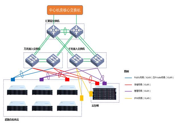

两两一堆叠,上面两个是汇聚交换机IP是18.16.8.243,接入交换机IP是18.16.8.241 网关设置成243就出不去,设置成241就出的去,这是怎么回事,外网环境是通的,我想知道为什么设置成243就出不去,外网环境已经通的
两两一堆叠,上面两个是汇聚交换机IP是18.16.8.243,接入交换机IP是18.16.8.241 网关设置成243就出不去,设置成241就出的去,这是怎么回事,外网环境是通的,我想知道为什么设置成243就出不去,外网环境已经通的  ,

18.16.8.243设备上再配置一条缺省路由,便可出公网了。

你好,是否能出外网取决于网关设备是否有去往外网的路由以及回程路由,还请检查配置查看下18.16.8.243这台设备是否配置了缺省路由出外网。
做ospf的话需要确认下是否有把对应的网段宣告进ospf,汇聚交换机和外网是通的可能因为你汇聚交换机直接ping是以出接口作为源地址,是试试以18.16.8.243这个ip作为源地址,ping -a 18.16.8.243 114.114.114.114看看通不通,不通的话就是没有把18.16.8.243这个网段引入ospf

主要还是路由的问题。先检查下路由表是否都能学习到对端的路由。然后检查下出口设备NAT转换中是否有相应的转换策略。
