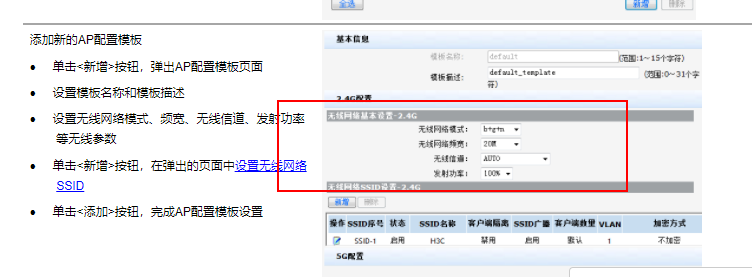

3200 G2的路由,有线测速1000M,接A61-E的AP,连接5G测速只有100出头,感觉还是百兆的速率,是哪里没设置好,两个地方装的都这样

默认频宽是20M,修改成80M,把协商速率提升上来应该就没问题了

提到80了,还是不超120,郁闷
