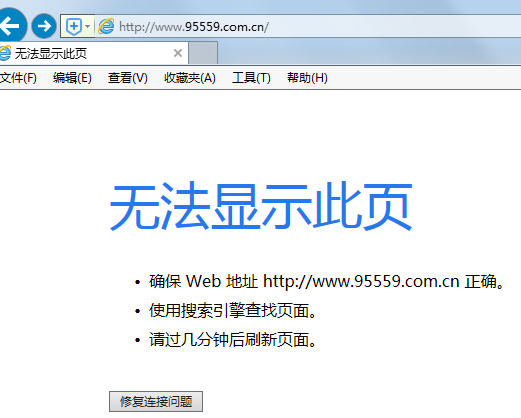

交通银行官网一直能正常登录,周三时登录不上去,报此错误。但网络是正常的,期间ER3100路由器未设置过,但移除ER3100路由器,交通银行官网能正常登录,但在ER3100路由器下的机器报下图错误。如何解决呢?

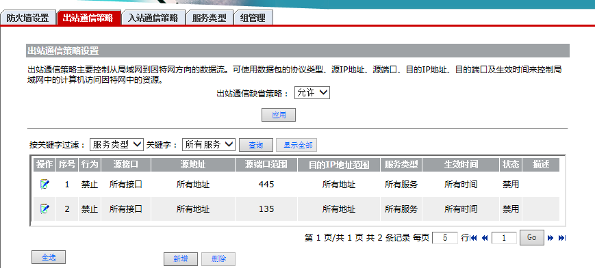

出站规则里面看下是否存在匹配

看你出站规则里面没有,alg里面看看,将原本有勾选的去掉

***.***试试 如果有出站规则全部取消试试
zhiiiiao_N7L84 发表时间:2021-01-15
试了,报上图的错,出站通信策略里都禁用了,还是上不去

网络是正常的,其它银行官网也都是能正常登录的,只有交通银行官登不不去。

不是浏览器的问题,移除路由后有正常登录,但进入路由后,不能登录交行网站,但登录其它网络都正常

出站规则是下图么?
