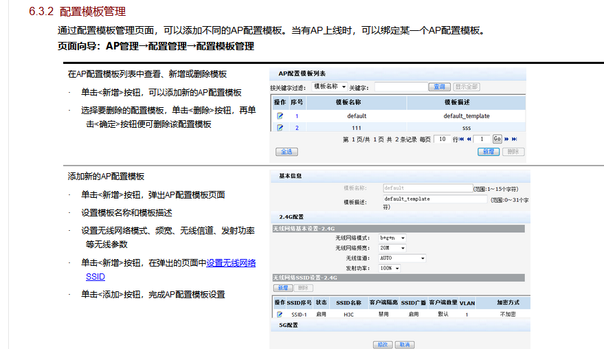

6.3.2  配置模板管理
通过配置模板管理页面,可以添加不同的AP配置模板。当有AP上线时,可以绑定某一个AP配置模板。
页面向导:AP管理→配置管理→配置模板管理
在AP配置模板列表中查看、新增或删除模板
·     单击<新增>按钮,可以添加新的AP配置模板
·     选择要删除的配置模板,单击<删除>按钮,再单击<确定>按钮便可删除该配置模板
添加新的AP配置模板
·     单击<新增>按钮,弹出AP配置模板页面
·     设置模板名称和模板描述
·     设置无线网络模式、频宽、无线信道、发射功率等无线参数
·     单击<新增>按钮,在弹出的页面中设置无线网络SSID
·     单击<添加>按钮,完成AP配置模板设置
