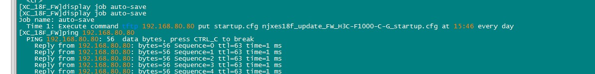

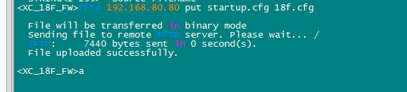

如图:
手动TFTP备份可以生效!
但是,自动TFTP备份不生效,求解???

如上图,自动TFTP备份不生效,求解???

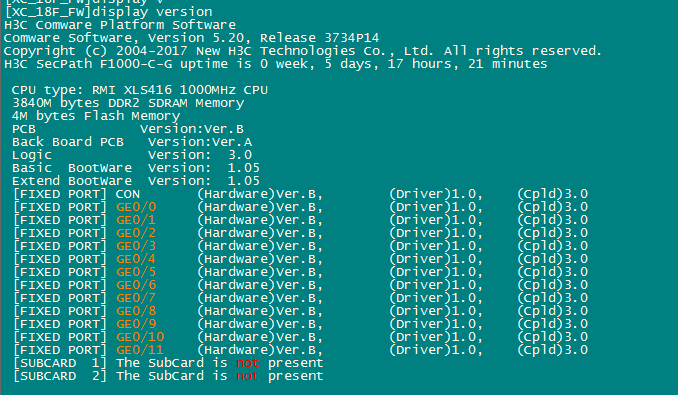

版本如下:

Destination filename    定义的  存在吗

不存在同名,80.80是一台存储,这台存储能收到其他设备的备份文件,唯独收不到这台防火墙的

tftp 192.168.80.80 put startup.cfg at xx;xx;xx 试试 把Destination filename 去掉
zhiiiiao_N7L84 发表时间:2021-01-15
time 2 repeating at 16:56 week-day Fri command tftp 192.168.80.80 put startup.cfg,去掉了还是没用呢

帮不了了你了 你可以升下级看看
