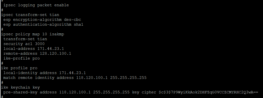

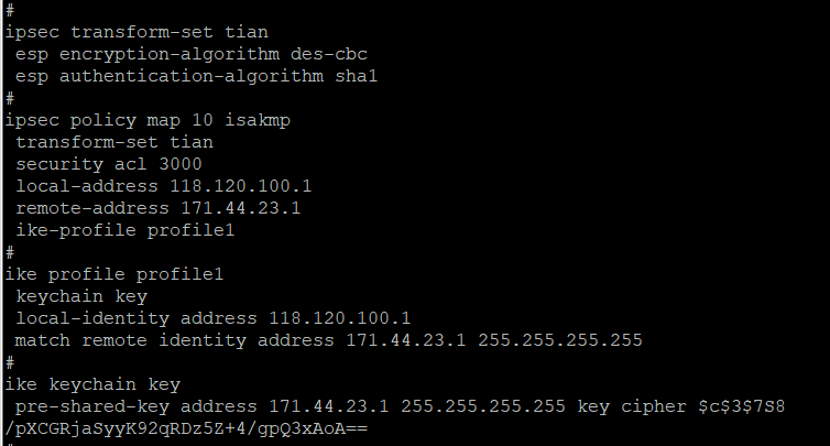

IPSecVPN  第一阶段sa协商失败
两边配置
粉丝:11人 关注:1人

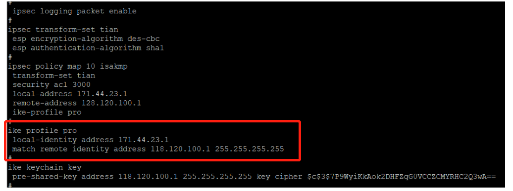

你这里没有调用keychain

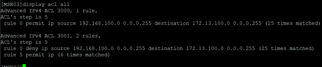

数据流已经匹配了
粉丝:4人 关注:0人
先看dis ipsec statistic,看有没有发出去的包,没有就是acl和去往对面内网的路由的问题。

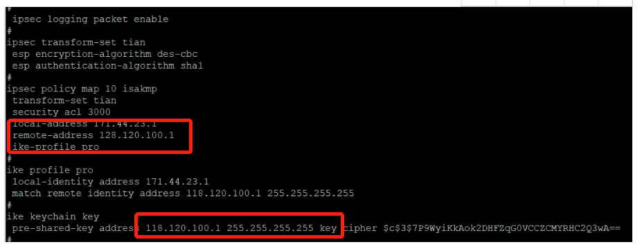

下面图中应该是remote-address指错了

关于IPSEC VPN无法建立,以下是排查要点,请参考:
1、检查两端IPSEC VPN的加密秘钥是否一致。
2、检查两端设备的路由是否可达。
3、在第二张图片这里指向remote-address的地址有误,第一张本端的是118.120.110.1开头,第二张指向对端的是128.120.110.1的,请核对下。
粉丝:42人 关注:3人
地址配置的有问题把
