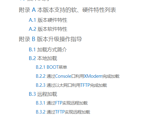

可以掉电重启设备,然后crtl+B进入bootware菜单进行固件重刷,进去后先进入3,然后导入版本文件,然后重启
https://www.h3c.com/cn/d_201706/1003784_30005_0.htm
粉丝:11人 关注:1人
重新刷固件,附录包含刷固件手册
固件下载链接:https://www.h3c.com/cn/d_201706/1003784_30005_0.htm

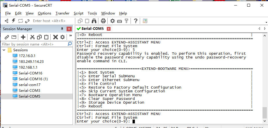

@加菲猫,看下下面,进不了视图界面啊

能通过CRT操作不能,这个我看了,需要XModem,
烽火狼烟(武自力) 发表时间:2021-01-15
就是crt啊,但是你传输不要用XModem
沧海星辰 发表时间:2021-01-15
XModem传输是用console口传输,速度非常慢,用ftp或tftp就可以了
@加菲猫,看下下面,进不了视图界面啊
@加菲猫,现在一直是这个界面,进不了视图界面
按照手册tftp升级方法,依次选择即可,首先选3进入网络传输选项
沧海星辰 发表时间:2021-01-15 更多>>
这是正常的啊,你固件都丢失了

关于固件被删,只能进入到bootware下重新导入新的软件版本。
以下是软件版本的下载链接:
用户名:yx800
密码:01230123
注意查看软件版本说明书,有适配和升级的说明!
 根据提供的图片来看,先进入3,然后导入版本文件,然后重启
