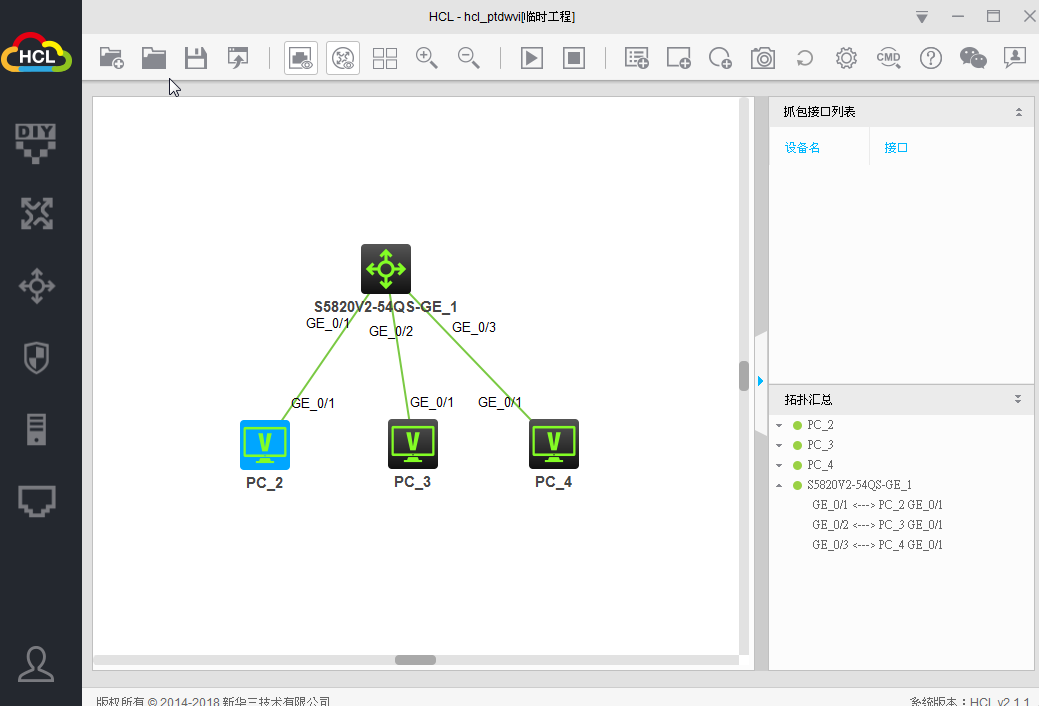

如組網描述
基於ip網段劃分vlan,默認vlan1是192.168.8.0/24網段,新增vlan99 192.168.99.0/24和vlan100 192.168.100.0/24,現在pc2和pc3設成任意vlan1或vlan99或vlan100中任意一個vlan中的兩個ip都可以互通,但是在交換機上啟用vlanif后,不同vlan的ip卻不通,求解
同vlan不同网段,不可互通。不同vlan,不同网段不可互通。同网段,同vlan可以互通。起了 vlanif之后 三层互通,二层不通。假设PC2和pc3被划分在vlan100  同时配置192.168.100.0的IP地址是可以互通的。

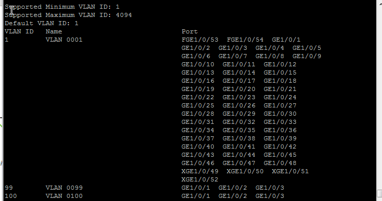

dis vlan b Brief information about all VLANs: Supported Minimum VLAN ID: 1 Supported Maximum VLAN ID: 4094 Default VLAN ID: 1 VLAN ID Name Port 1 VLAN 0001 FGE1/0/53 FGE1/0/54 GE1/0/1 GE1/0/2 GE1/0/3 GE1/0/4 GE1/0/5 GE1/0/6 GE1/0/7 GE1/0/8 GE1/0/9 GE1/0/10 GE1/0/11 GE1/0/12 GE1/0/13 GE1/0/14 GE1/0/15 GE1/0/16 GE1/0/17 GE1/0/18 GE1/0/19 GE1/0/20 GE1/0/21 GE1/0/22 GE1/0/23 GE1/0/24 GE1/0/25 GE1/0/26 GE1/0/27 GE1/0/28 GE1/0/29 GE1/0/30 GE1/0/31 GE1/0/32 GE1/0/33 GE1/0/34 GE1/0/35 GE1/0/36 GE1/0/37 GE1/0/38 GE1/0/39 GE1/0/40 GE1/0/41 GE1/0/42 GE1/0/43 GE1/0/44 GE1/0/45 GE1/0/46 GE1/0/47 GE1/0/48 XGE1/0/49 XGE1/0/50 XGE1/0/51 XGE1/0/52 99 VLAN 0099 GE1/0/1 GE1/0/2 GE1/0/3 100 VLAN 0100 GE1/0/1 GE1/0/2 GE1/0/3 已划分vlan

已划分vlan
用的hybrid口
