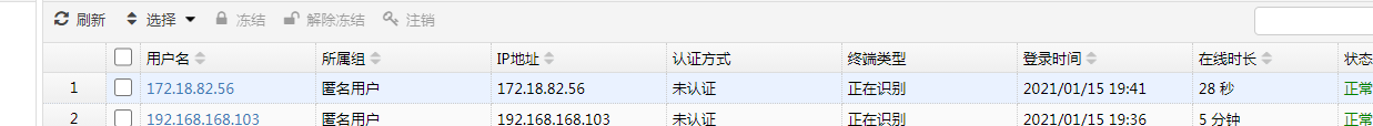

有两个问题资询下:1、
这个终端类型一直处于正在识别中,这是啥原因呢?
      2、QQ审计 内容没有?确是审计不到还是其它原因呢?
正在识别的检查终端网络是否可达。其次检查下终端的流量是否经过了ACG
另外聊天记录审计是无法直接看的,需要得到公安部门的授权。

那终端一直处于正在识别是啥原因?
zhiliao_Sarl5 发表时间:2021-01-15
软件版本和URL库和应用识别库的版本有没有更新到最新的版本。 终端的上网流量较少,或者是终端有其他安全防火,ACG设备无法根据这些数据包识别出终端类别。 这个不影响业务

正在识别只是这个用户的流量经过了ACG。你做个认证就可以识别了。

什么认证?portal ?
回复zhiliao_Sarl5:
都可以 随意
李云龙的意大利炮 发表时间:2021-01-15
但是现在有个别的可以识别到终端类型了
回复zhiliao_Sarl5:
正常
