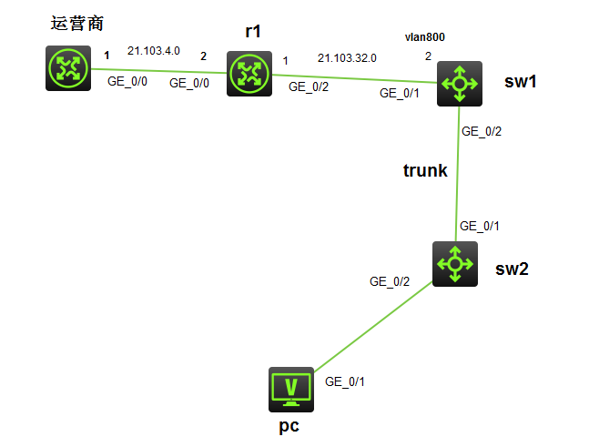

SW1配置如下, 其他配置略,
2021-01-15提问
  • 1收藏,3693浏览
SW1配置如下, 其他配置略, PC在手动配置地址,将网关指向vlan32接口地址86.100.32.253时,PC可访问整个网络直达运营商,PC自动获取时能获到IP地址,但获不到网关86.100.32.254

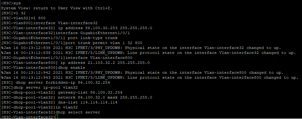

首先第一步配置SW1如下

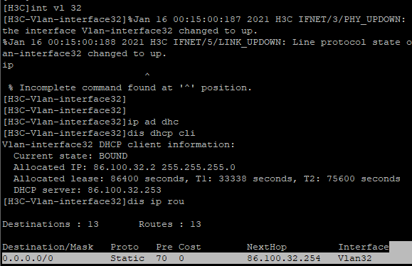

第二步在SW2上验证配置 发现dhcp server分配正确 #由于PC模拟设备显示问题所有此处有SW2证明

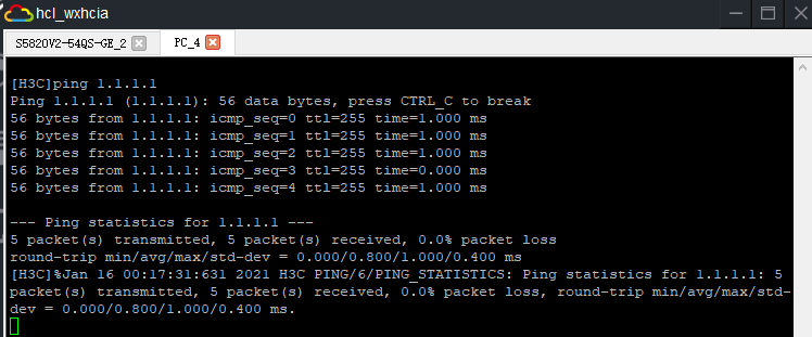

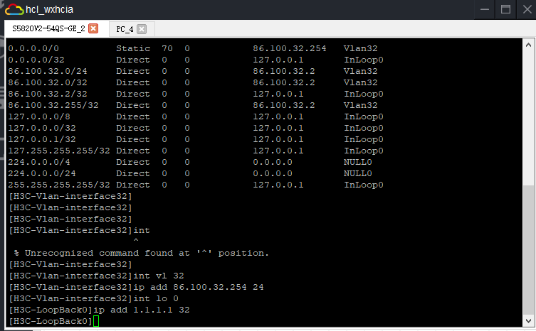

第三步 进一步验证是模拟pc问题 此时我们修改SW2配置使其成为254网关
第四步 验证结果 pc通过网关跨网段成功 证明获取正确

没有呀 通用协议怎么可能私有化属性 图二很清楚呀 sw2作为dhcp client的时候获取到的dhcp server地址是253呀 但是此时我们看路由表缺省是254的默认路由呀 此时网络中没有254的网关设备呀 后面为了验证pc转发才把sw2的32改为的254而已 请仔细看
