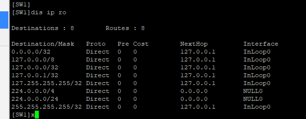

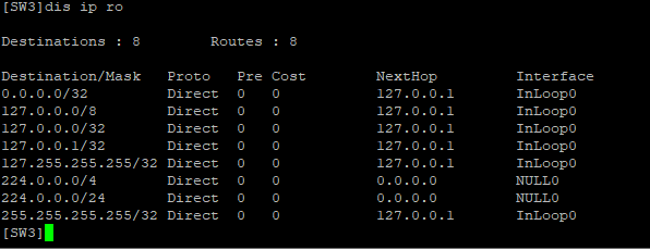

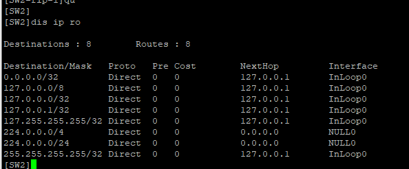

宣告路由之后路由表中查看不到
2021-01-16提问
  • 1收藏,4058浏览
Wxu 三段
粉丝:0人 关注:4人
查看不到rip宣告的路由
粉丝:8人 关注:0人
看了一下路由表,设备自己的直连路由都没有,看一下是不是互联接口没有up,或者up了没有配置地址
关于RIP宣告后无法学习到路由,以下是排查要点,请参考:
1、检查设备间的互联是否能相互PING通。
2、检查设备的互联地址是否已network进去。
3、检查源到目的跳数是否超过了16跳。
4、检查是否有配置了路由策略的过滤。
