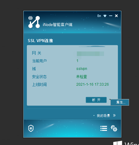

根据这个办法配置了,没有出现修改密码的选项,需要怎么排查

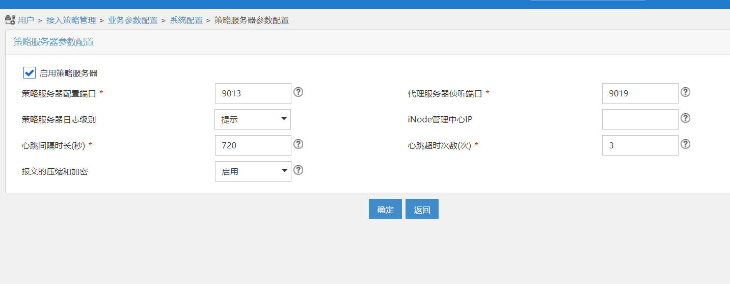

①iMC服务器是否部署了策略服务器和策略服务代理服务器。
②iMC服务器前台页面是否开启策略服务器。

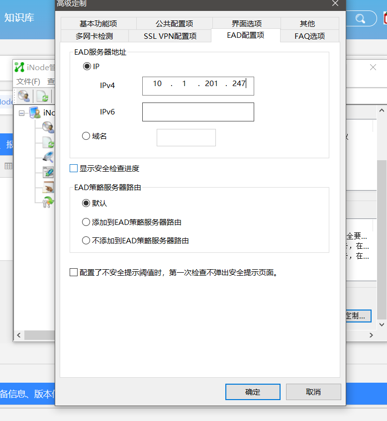

③iNode PC客户端是否知道策略服务器的IP地址,802.1x认证和Portal认证定制的时候无需设置策略服务器地址,但是L2TP VPN 和SSL VPN认证定制的时候需要加入策略服务器的地址,也就是EAD服务器的地址。

策略服务器是在装EIA和EAD组件时一起装进去了对吧,除了案例里说要打勾之外,还需要哪里需要操作吗

是否没有卸载原来的iNode PC客户端、重启电脑再安装新的客户端进行再次进行认证
有的,软件是全新安装的
