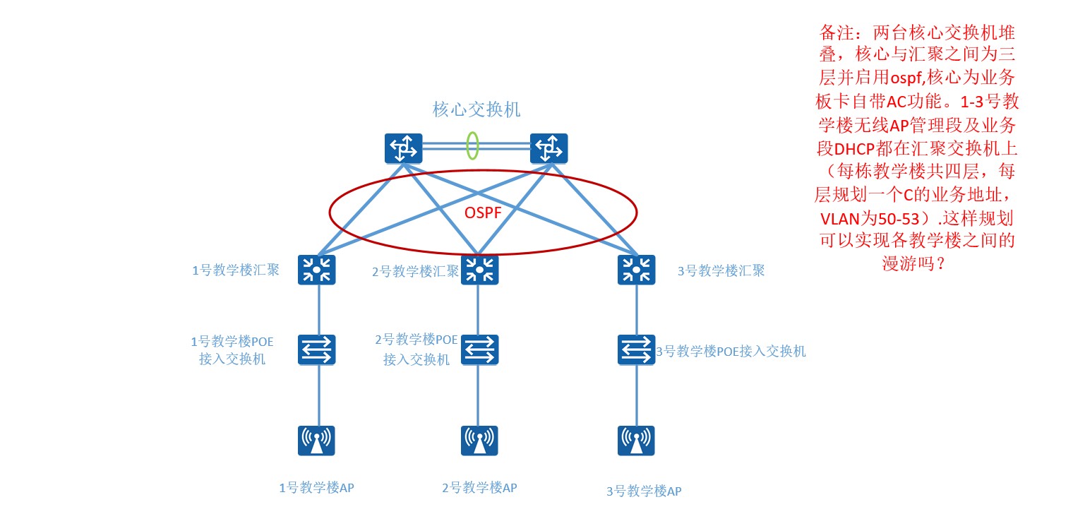

无线漫游问题
2021-01-16提问
  • 1收藏,2445浏览
两台核心交换机堆叠,核心与汇聚之间为三层并启用ospf,核心为业务板卡自带AC功能。1-3号教学楼无线AP管理段及业务段DHCP都在汇聚交换机上(每栋教学楼共四层,每层规划一个C的业务地址,VLAN为50-53).这样规划可以实现各教学楼之间的漫游吗?
肥啾 四段

https://zhiliao.h3c.com/Theme/details/57037
肥啾 发表时间:2021-01-16 更多>>
需要单独开启什么功能吗?比如配置漫游组之类的
zhiliao_G5quA 发表时间:2021-01-16
肥啾 发表时间:2021-01-16
AC间的漫游是可以实现的。
以下是漫游的配置举例,请参考:

1.9.2  AC间漫游配置举例
1. 组网需求
如图1-2所示,在一个无线网络中,有两台AC,现要求客户端可以在AC内漫游,也可以跨AC漫游。
2. 配置步骤
