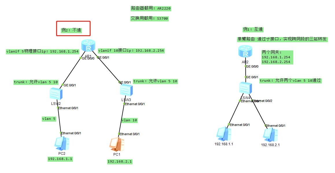

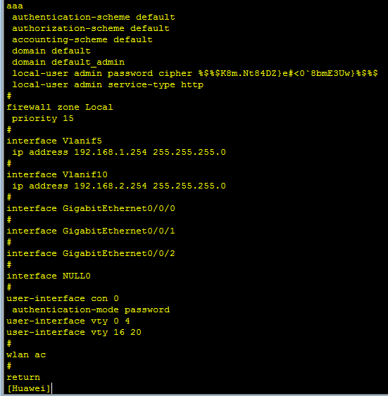

如图:路由器好像不支持从三层口切换到二层口,用vlanif接口不通,不知道是否缺少什么配置?
另外在路由器物理接口上配置ip地址,和配置vlanif接口地址,作用是什么?有什么区别?

你好,AR1上看下是不是没有相对应的路由,路由器一个接口是一个广播域,你接在两个接口上,要配置相应的路由才可以通信。
MSR部分路由器的自带端口不支持三层切二层,建议跟当地办事处或400确认。
物理端口和vlan虚接口配置IP,都是给这个端口配置一个IP端。区别如下:
1、物理端口配置IP,仅能给这个端口使用,因为路由器内不能配置同网段的IP段,MPLS VPN组网除外。一般物理端口配置IP,适用于与设备互联使用。
2、配置vlan ip,就是给一个或多个端口加入到一个vlan内,共同使用同一个网段和网关。一般多个端口加入VLAN,主要是用于给终端接入业务使用。
