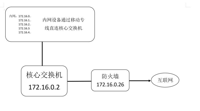

前端终端有172.16.0.0,172.16.1.0,172.16.2.0,172.16.3.0,172.16.4.0,五个段的地址,通过移动数据专线的BAS服务器用光纤直连核心交换机的25光口,BAS地址172.16.0.1,所有网关都在BAS上,核心交换机地址值172.16.0.2,其中172.16.0.3-172.16.0.30为服务器地址,直连核心交换机的电口。防火墙直连核心交换机,外接互联网,怎么实现5个段的地址都能访问互联网

网关都在BAS上,要通过防火墙出来上网,BAS得指缺省路由到核心交换机上,核心到防火墙有缺省路由然后出去上网,但是172.16.0.0网段能出去到互联网,回程路由有问题,因为防火墙上本地有直连路由172.16.0.0,所以回不到BAS,有两种办法规避:
(1)把核心交换和防火墙上的172.16.0段的地址换成其他的;
(2)在BAS出来的时候做地址转换;

您好,在核心交换机配置相应的路由,在防火墙上都放行这5个段去访问互联网就可以。
因为所有的网关都不在核心上,要配置什么样的路由才能互相通信,而且5个网段的网关在BAS上还属于不同的vlan
