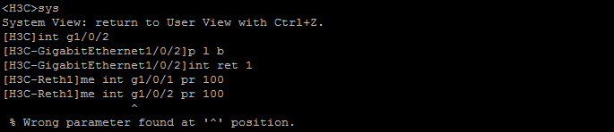

各位,现场防火墙堆叠后配置冗余组后,接口是起得来,但接口所属vlan起不来,请问这是咋回事?

可以做二层的

都实施过了,接口改成二层
