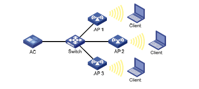

带6个AP,漫游信号到-75dbm才会切换,能否调整到-65dbm切换,如何调整?
粉丝:19人 关注:1人
射频下敲,option client reject enable rssi 30
在web页面中能设置吗?在哪里设置?
