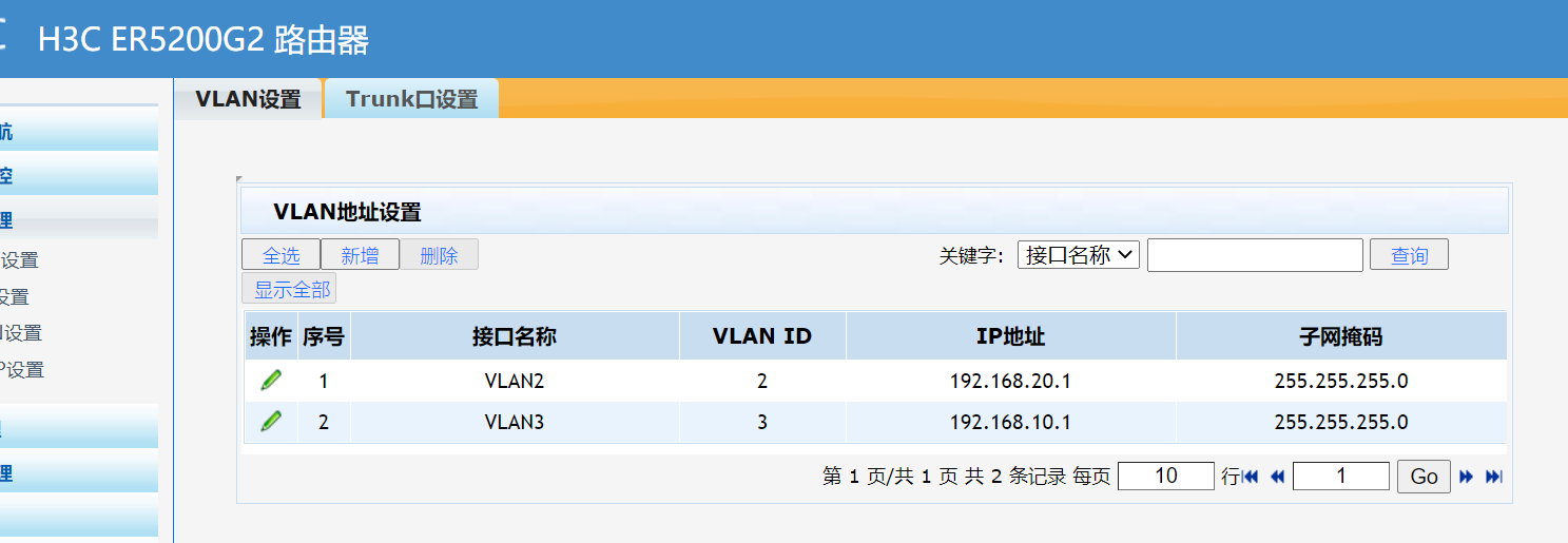

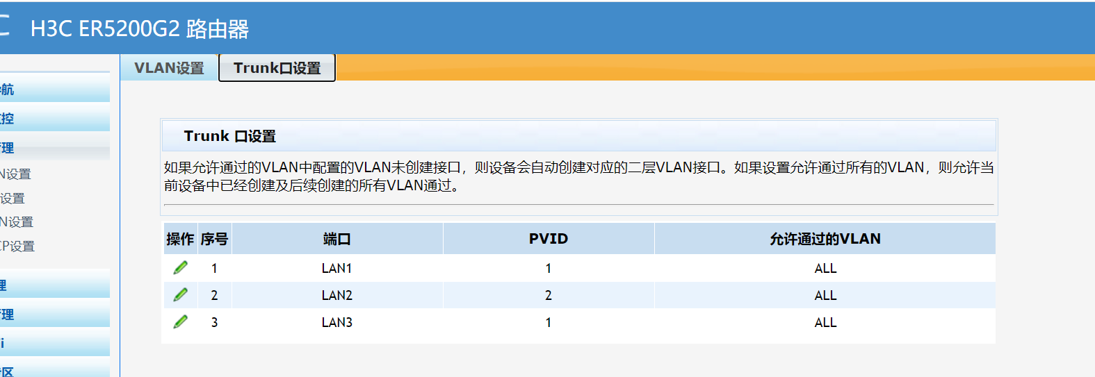

老师们  我想把路由器LAN2口PVID改成1   为什么改了以后网络就断了 AP也不上线了  静态路由也失效   其他同行的华三路由器LAN口  PVID都是1   为什么我的一改就无法通信了   LAN3口我只想他通过VLAN3的网段 但是我一输入3  他就自己变成了1,3   好烦啊   老师们 求救!!

默认PVID为1,修改成1,那么下面的交换机就需要配置,划分VAN
默认为1,所以有1.3 很正常
要么老老实实路由器配置pvid,要么写成1,然后配置交换机,你所谓的同行都是1,那是人家配置了交换机,你没有配置。
配置交换机啊,就简单的创建vlan,将接口加入到vlan里面,百度一搜都有的。

咋配置啊 大佬 我想三个LAN口的PVID都保持一致

路由器上调整了PVID,交换机侧也需要调整PVID的。
交换机侧调整PVID的参考命令如下:
int gi 1/0/1
port link-type trunk
port trunk permit vlan all
port trunk pvid vlan 1

看一下AP的管理vlan是什么,如果管理vlan是vlan2,改完PVID肯定会断的。至于那个允许通过vlan,如果下面是可管理交换机,那么可以在交换机互联口上,undo port trunk permit vlan 1。如果交换机空配或者是傻瓜交换机,路由器放通vlan 1也是不影响的,报文上来只会识别为vlan 3
