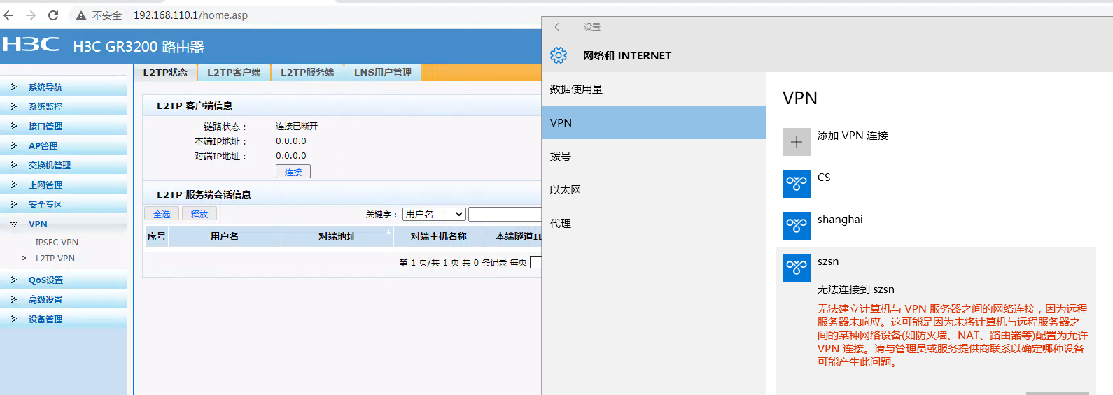

设置了L2TP VPN但是不能连接
L2TP vpn

关于VPN无法连接,以下是排查要点,请参考:
1、检查LNS的路由是否可达。
2、检查登陆的用户名、密码是否已输入正确。
3、检查LNS侧是否分配好了IP地址和正确的用户名、密码及权限。
4、LAC侧可考虑使用官网的inode进行拨号看下。

有些win10要改注册表
https://blog.csdn.net/weixin_44604124/article/details/92193036
如果还是不行,用inode拨吧
