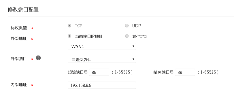

ER3200G3 进行虚拟服务器端口nat时,外部地址选择的是“当前接口IP地址”,下面选wan1,如下图:
当路由重新拨号时,wan1的ip发生变化,外部地址没有跟着变化,进设置界面发现,外部地址变成了选择“其他地址”,ip是之前的ip地址。导致原来nat的端口不可用,要重新修改配置才行,如下图:
如果是拨号获取的动态公网ip,就要每次拨号重新修改配置nat的外部地址,非常不方便,麻烦看看如何解决,谢谢。

您好,我的问题是使用新的ip地址时nat端口无法访问,跟ddns没有任何关系,谢谢
悟 发表时间:2021-01-18
因为nat配置的是老的ip,而新的ip并没有做nat配置,所以新老ip都无法使用nat端口,只能重新配置新的ip才可用,谢谢。

我选的是接口wan1,但重新拨号后会自动更改为其他ip地址,地址是老地址

是的,配置选的wan1,重新拨号后发现配置会自动变成选择其他地址,等于配置的ip没有变化,但是wan1口IP已经变化了,感觉是这款路由器的bug

只能选wan口,楼上说的ddns解决不了问题,目测是bug,主要问题在于nat映射的配置ip没有更新,导致nat的端口新老ip都不能用。

我只了,这个是bug,不是设置问题,我也碰到了,无解
