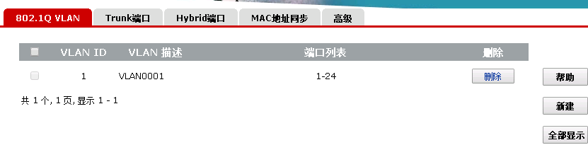

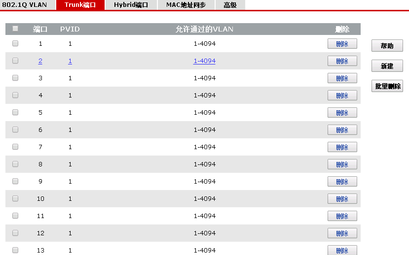

目前下挂交换机为s5024e,
但XMHD111连上后获取到了192.168.1.x的ip,但实际无法ping通。没有获得它应该得到的vlan段,请大佬指点。

看了你之前的贴图,实在找不着哪里有问题,建议你把完整配置下,互联接口说明下
