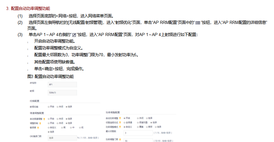

3. 配置自动功率调整功能
(1)     选择页面底部的<网络>按钮,进入网络菜单页面。
(2)     选择页面左侧导航栏的[无线配置/射频管理],进入“射频优化”页面,单击“AP RRM配置”页面中的“”按钮,进入“AP RRM配置的详细信息”页面。
(3)     单击AP 1~AP 4右侧的“”按钮,进入“AP RRM配置”页面,对AP 1~AP 4上射频进行如下配置:
¡     开启自动功率调整功能。
¡     配置功率调整模式为自定义。
¡     配置最大邻居数为3,功率调整门限为70,最小发射功率为5。
¡     其他配置项使用缺省值。
¡     单击<确定>按钮,完成操作。
图3 配置自动功率调整功能
