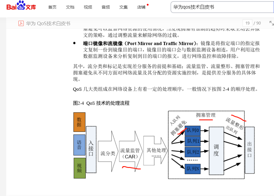

QoS的配置有几大组件包括流分类和标记、流量监管和整形、拥塞管理和避免。在同一个出接口可能采用这几种组件,他们的处理顺序如何?
华三和华为不一样???我查了很多资料,相互矛盾!!!
下边附件图片 为  华三QoS技术白皮书第2.1章节、华为QoS技术白皮书第13页和华为企业互动社区https://forum.huawei.com/enterprise/zh/thread-409987.html
望解答,感激不尽!

华三的就是图上的顺序,华为的不了解。
好的,感谢~~

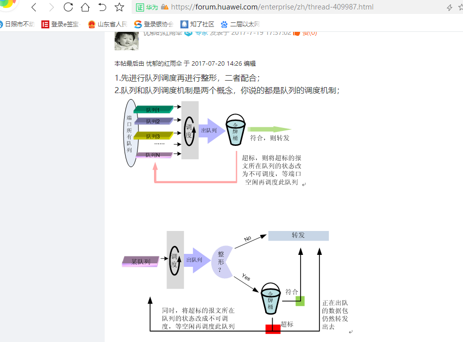

华三处理顺序没有问题么?举个例子,我有一个1g比特以太路由口,外连运营商10M的mstp数据专线,接口做了GTS(GTS限速是10M)和CBWFQ和WRED,按照华三的处理顺序,先GTS后WRED和CBWFQ,WRED和CBWFQ毫无意义?有啥意义?WRED和CBWFQ后边是硬件队列,硬件队列不可能拥塞!前边GTS限速10M,接口硬件队列转发能力1G每秒,没有拥塞如何进CBWFQ队列?
一个学习的人 发表时间:2021-01-18
而且GTS缓存进的队列也不是CBWFQ,而是shaping wfq队列,不是么?
所以如果华三是这个顺序,那么接口做了GTS没有必要做任何队列或主动丢弃,因为再次之后没有软件队列什么事!硬件队列带宽远远大于GTS平滑的带宽,如何进入软件队列???
整形只支持出方向。运营商线路是10M的,所以我们发出去的流量不能超过10M。设备千兆接口,出口先限速10M,流量超出10M后,进行CBWFQ流量调度及WRED。

大神,我问的核心问题就是您的回答“出口先限速10M,流量超出10M后,进行CBWFQ流量调度及WRED。”这句话的理解:如果流量不超过10M,可以认为流量不受GTS和CBWFQ以及WRED控制,流量超过10M,GTS是削峰填谷,缓存流量,这个缓存采用的是GTS的shaping wfq队列,还是CBWFQ队列???这是关键!!!!这些材料里没有说明GTS和CBWFQ配合使用的详细流程

我的理解是gts先缓存,超出他缓存能力了,就进拥塞管理了到cbwfq了
你问的都是我不会的 发表时间:2021-01-18
我赞同你的意思,我看你给我发的文章原话“用在接口出方向。 1.3 QoS技术在设备中的处理顺序 图1-2简要描述了各种QoS技术在网络设备中的处理顺序。 (1) 首先通过流分类对各种业务进行识别和区分,它是后续各种动作的基础; (2) 通过各种动作对特定的业务进行处理。这些动作需要和流分类关联起来才有意义。具体采取何种动作,与所处的阶段以及网络当前的负载状况有关。例如,当报文进入网络时进行流量监管;流出节点之前进行流量整形;拥塞时对队列进行拥塞管理;拥塞加剧时采取拥塞避免措施等。 ”你细想,gts和cbwfq以及wred他们是相互配合的
出接口进行流量整形,拥塞(也就是流量整形超标)进行拥塞管理CBWFQ,队列调度还是通过流量整形令牌桶转发,他是一个环形结构,也就是华三跟华为一样,不过华为讲得更细。华三这是说顺序处理,不太恰当,GTS超标进CBWFQ调度还会回到GTS取令牌限速转发,可以认为是环形顺序,更准确说GTS和CBWFQ他们是配合使用
确实 哈哈哈
多谢!!!GTS和CBWFQ和WRED合用,应该就是咱们理解的那样,流量没有GTS超标(待发送流量不大于GTS规定的CIR令牌投放速率),则直接进入硬件队列出去,如果GTS超标,流量进行缓存进入CBWFQ排队和调度,又进入GTS限速转发。
