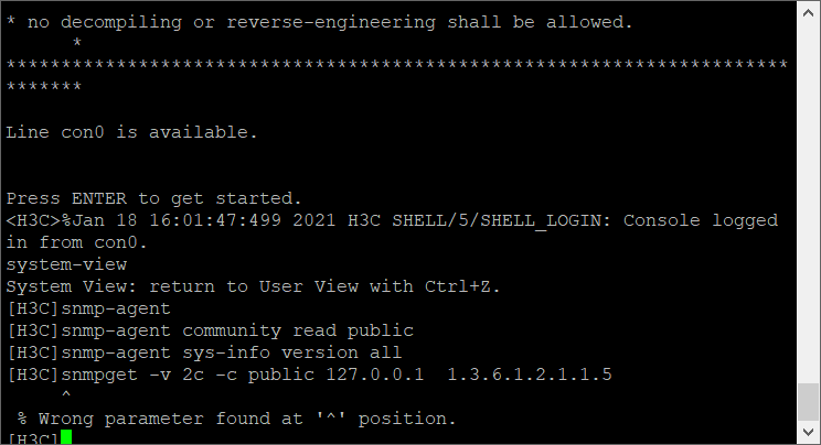

模拟器版本:HCL v2.1.1
添加设备如下:
1、MSR36-20路由器
2、本地主机host
连线:本地主机VirtualBox Host-Only Network端口连接路由器GE_0/0端口
想要在MSR36-20路由器命令行中输入snmpget相关指令,测试了以下命令,都不行
 snmpget -v 2c -c public 127.0.0.1 1.3.6.1.4.1.25506.2.6.1.1.1.1.6.19
 snmpget -v 2c -c public 127.0.0.1 1.3.6.1.2.1.1.5
有没有大佬告知一下 可否在这里输入相关命令
可以在snmpget后面打个?看下是否能补全或有相关的参数。如果没有就是HCL模拟器的路由器不支持相关的命令。
以下是MSR3600系列的SNMP的用户手册连接:
https://www.h3c.com/cn/d_201909/1225046_30005_0.htm
我试了下您说的 在snmpget后面打个? 是没办法不全参数的 还想问一下 一般都是通过什么工具用snmp命令和路由器或交换机进行交互?
