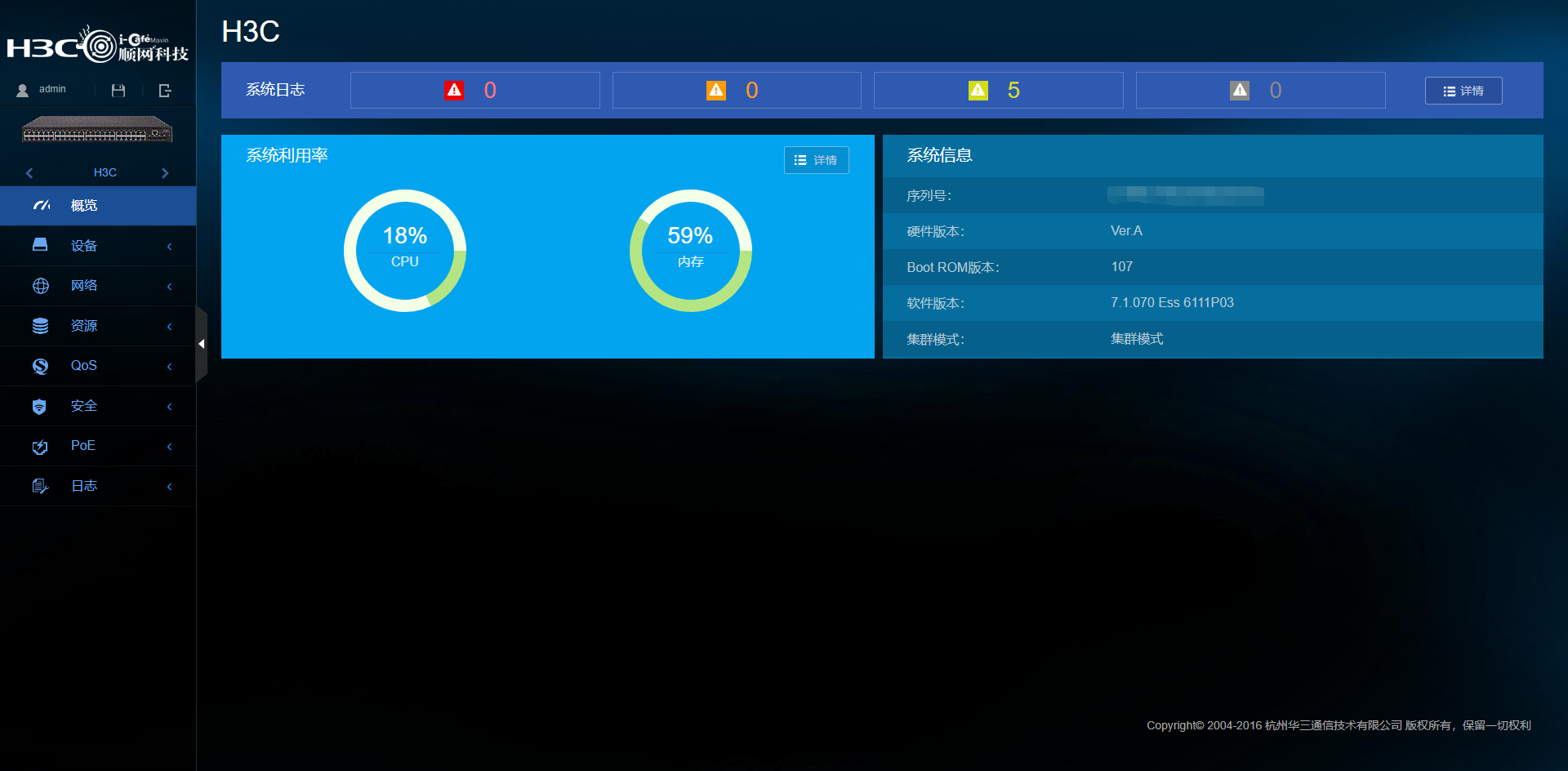

交换机型号:H3C HS552X-E
软件版本:7.1.070 Ess 6111P03
Ver.A
107
