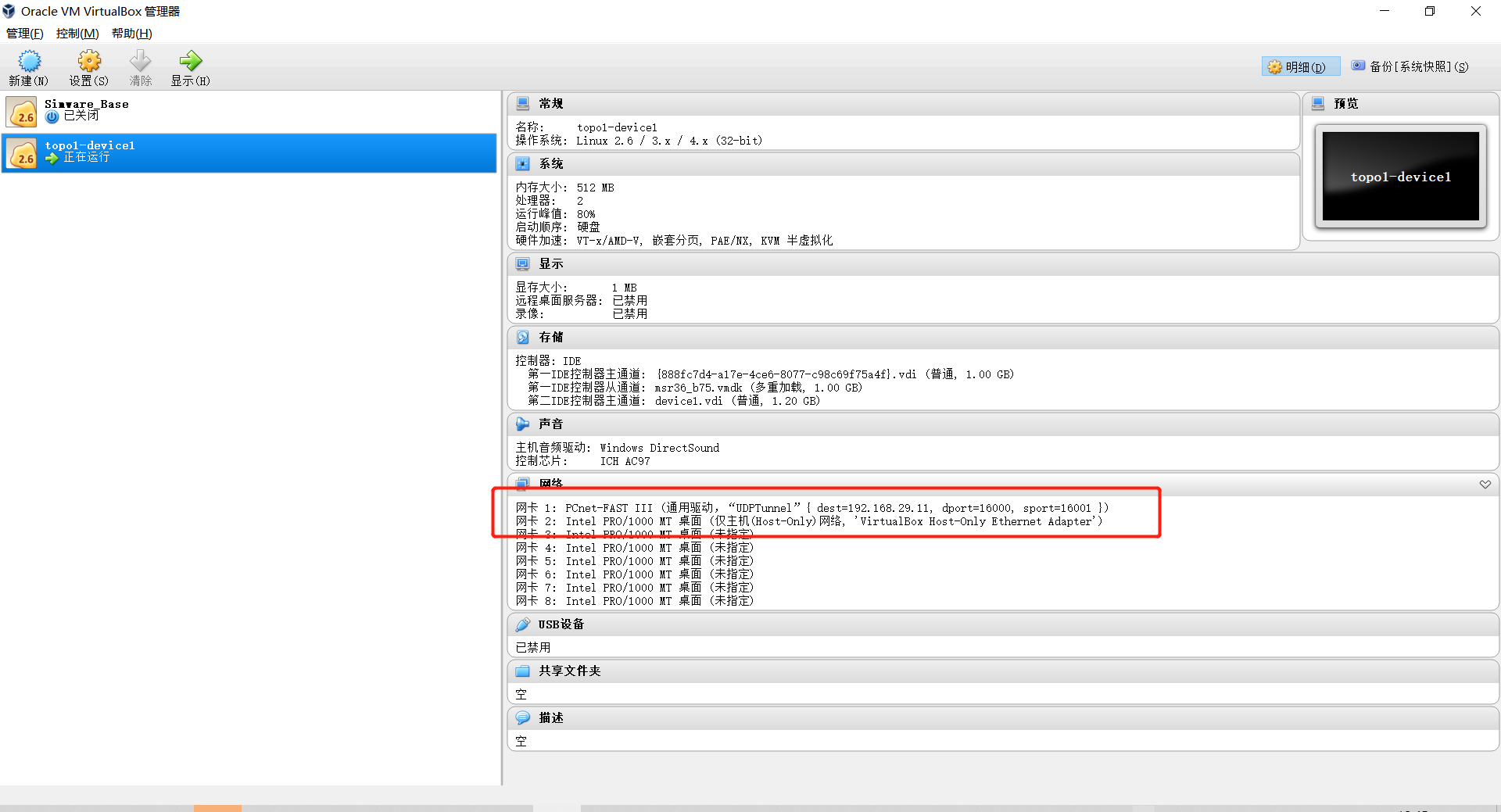

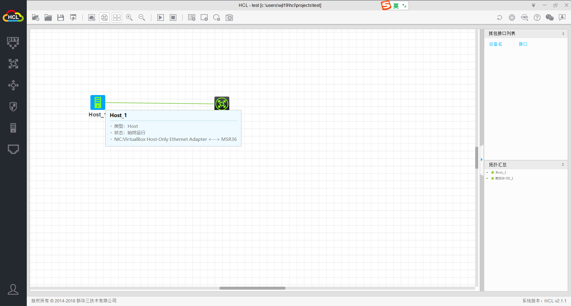

如上图:添加了一个本地host主机,添加了一个MSR36-20路由器,将host主机的VirtualBox Host-Only Ethernet Adapter端口和路由器的GE0/0端口进行连接,随后在vitrualBox配置路由器的ip地址,修改为如下图:
电脑本机的IP地址为:192.168.29.148
虚拟host主机的IP地址为:192.168.29.10
现在的问题就是ping不通路由器的这个ip
求大佬帮忙看下问题所在 感谢
关于HCL模拟器桥接进去无法连通,以下是排查要点,请参考:
1、检查是否已桥接到了正确的物理网卡。
2、其次检查现实网络和HCL内的网络是否网段冲突或IP冲突。
3、无需设置虚拟网卡的IP。
4、如果是win10的系统,注意设置下兼容性为WIN7
5、关闭系统防火墙。
6、如果还是不行,可尝试重装HCL模拟器和virtual-box看下。

1、看下能不能相互学到对方ARP
2、如果能检查防火墙有没有关闭
3、如果不能,检查虚拟网卡桥接的真实网卡

你在路由器里面dis arp看下能不能看到148的ARP表项

您好 防火墙我是关闭的 第一条没看太明白 刚刚接触这一块,虚拟网卡是仅主机 好像没有桥接其他网络 但是主机ping VirtualBox Host-Only Network的ip是可以通的

  直接将虚拟网卡VirtualBox Host-Only Network的IP地址设置为某个主机地址,网关在路由器上不可以吗?个人感觉比这种要简单的多。。
