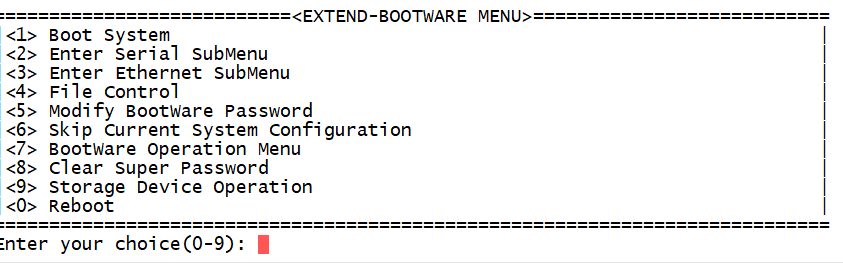

WA2610-AGN本身是胖AP  在刷瘦的时候我直接AP-MODE-FIT,没有上传FIT的版本。之后AP就一直在重启,请问该怎么解决?现在在BOOT菜单
WA2610-AGN本身是胖AP  在刷瘦的时候我直接AP-MODE-FIT   之后AP就一直在重启  估计是系统错误 请问该怎么办?

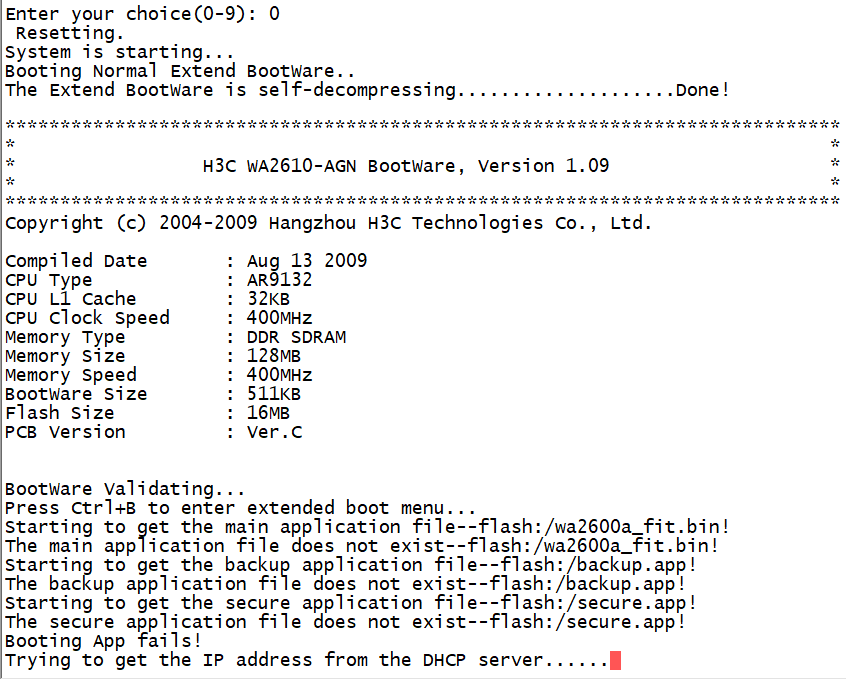

重启就一直是这个样子 [污]
正常现象 瘦AP就是这样

只要AP能获取到IP地址、且在AC内提前进行了序列号注册就可以了。
如果无法获取到IP地址,以下是排查要点,请参考:
1、检查AP出来的网线是否有问题。
2、检查基础网络是否可达,比如二层注册的VLAN透传、三层注册的路由发布。
3、检查DHCP是否已开启。
4、检查DHCP地址池的空间范围是否足够用使用。
5、检查DHCP的子网和VLAN IP子网都在一个子网内。
FAT版本没有删除的话,可参考如下瘦切胖的案例: https://zhiliao.h3c.com/Theme/details/74007

正常,瘦AP没有版本,所以会一直重启,等他连上AC后,下载好版本后就不会出现这个问题了。
