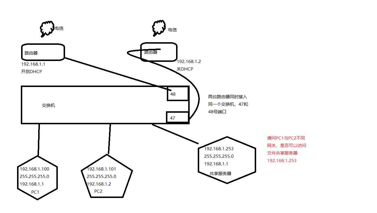

两台路由器同时接入一个交换机,一个开启DHCP,一个关DHCP,不同网关的电脑是否可以访问
如果在同一设备且同一个网段内,不设置网关,是可以互通的。只要将端口加入到同一个VLAN内就可以了。
但是从拓扑图来看,建议使用不同的网段。
您好,如果只是针对这两个路由器的层面来看,交换机这里只用做好VLAN透传,让两边路由器互通就可以了。
得闲饮茶013 发表时间:2021-01-19 更多>>
因为大部份同事要使用左边的A路由器,但是WAN口已经用完了,还有另一条宽带,所以想把一部份的同事使用B路由器,但也要同事访问其他电脑

你这里很明显网段冲突吧?
回复超哥:
不是关闭DHCP就不会冲突,你两个路由器,一个1.1一个1.2,这个很明显就是一个网段内的IP,这就是冲突,你可以一个路由的网关1.1一个2.1这样才不会冲突

怎么冲突?另一个路由器关闭DHCP的

Xcheng 九段
粉丝:141人 关注:3人
可以
但这样有点不规范组网,如果有人私接路由器开启了DHCP。。。。
如果交换机支持管理且有dhcp snooping功能建议开启。可有效规避。
可以实现的原因是:
同段设备转发直接arp请求转发,不会请求网关地址查表转发。
