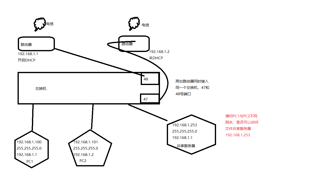

两台路由器同时接入一个交换机,一个开启DHCP,一个关DHCP,不同网关的电脑是否可以访问
如果在同一设备且同一个网段内,不设置网关,是可以互通的。只要将端口加入到同一个VLAN内就可以了。
但是从拓扑图来看,建议使用不同的网段。

不可以
有可能地址冲突
超哥 知了小白
另一个路由器DHCP关闭了喔,还会冲突?
确定配置的IP 地址和自动获取的IP 地址不冲突就行

Xcheng 九段
粉丝:141人 关注:3人
可以
但这样有点不规范组网,如果有人私接路由器开启了DHCP。。。。
如果交换机支持管理且有dhcp snooping功能建议开启。可有效规避。
可以实现的原因是:
同段设备转发直接arp请求转发,不会请求网关地址查表转发。

私接路由器不会,我们公司很小,基本掌握我手中哈!我看交换机有一个是IGMP Snooping 和MLD Snooping,是不是这些
超哥 发表时间:2021-01-19
