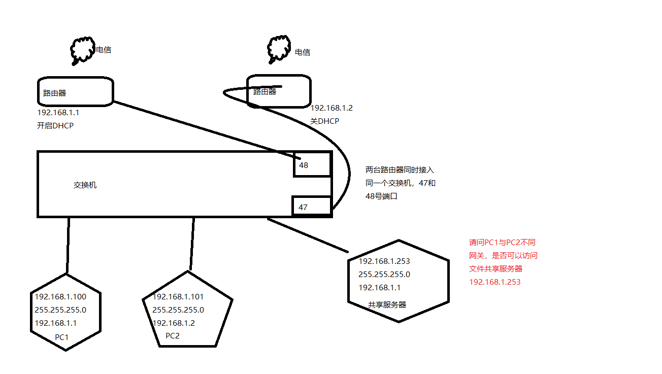

两台路由器同时接入一个交换机,一个开启DHCP,一个关DHCP,不同网关的电脑是否可以访问
如果在同一设备且同一个网段内,不设置网关,是可以互通的。只要将端口加入到同一个VLAN内就可以了。
但是从拓扑图来看,建议使用不同的网段。
Xcheng 九段
粉丝:141人 关注:3人
可以
