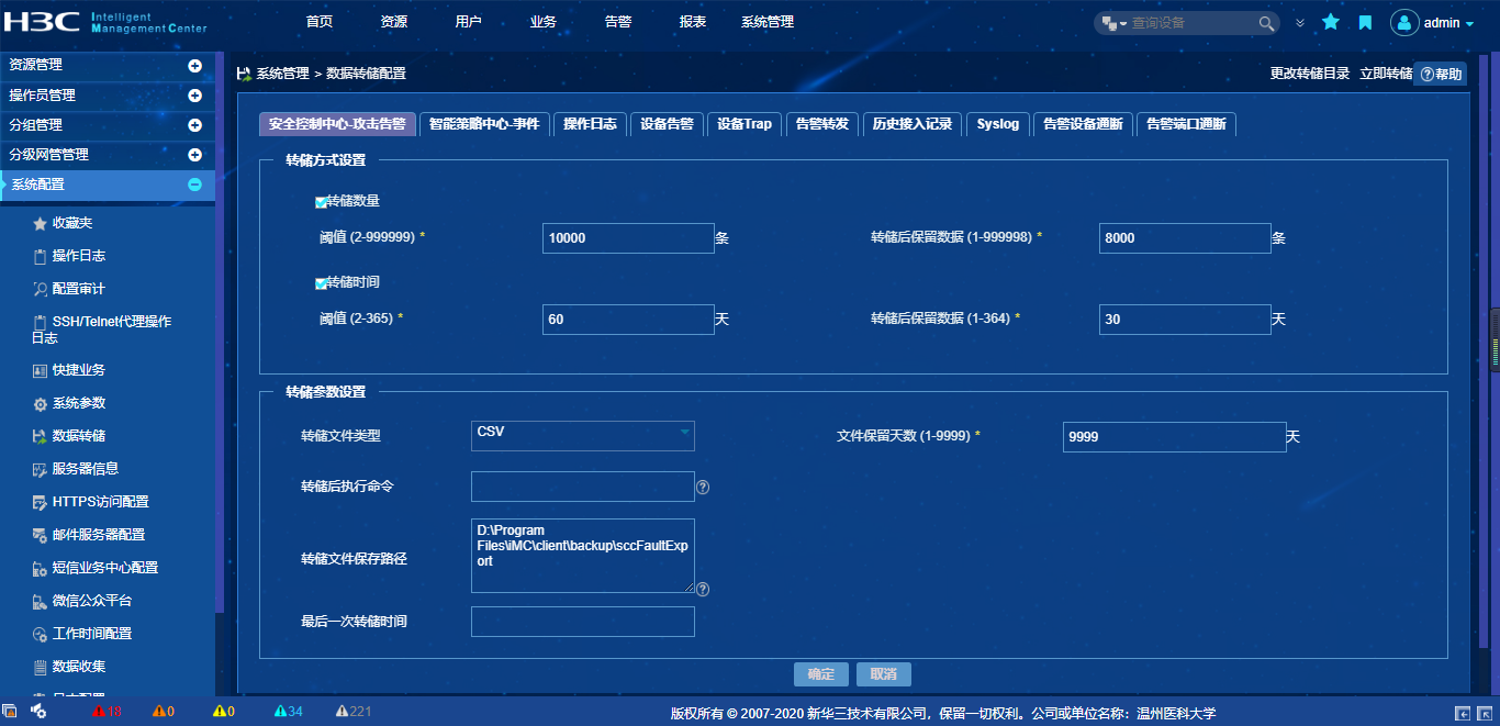

IMC平台日志只能保留7天,转储至软件主机可以延长天数,现公司有要求必须转储至第三方虚拟机上,请问如何配置。对于第三方虚拟机有什么要求么
需要存储日志如下,攻击告警、操作日志、设备告警等都需要

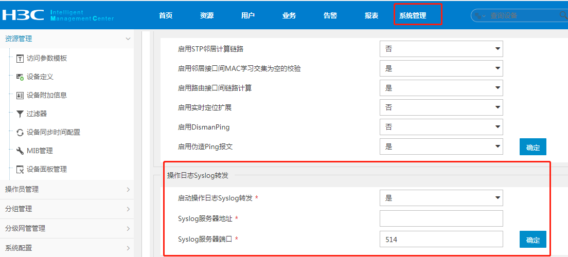

如果是IMC的日志指定传到第三方的日志主机,可以看下如下配置是否能满足要求:
系统管理-系统参数
好的,主要是IMC已经收集的数据比较直观,客户这边没有专门的日志服务器,只是普通的虚拟机。想要把IMC上所有设备的日志包括平台本身的日志全部转发至第三方虚拟机
