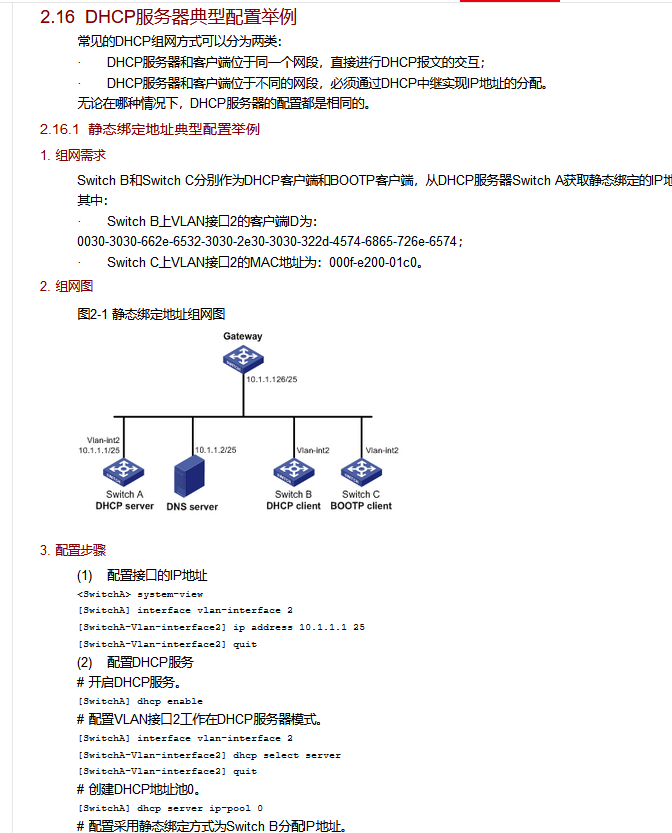

该交换机下能dhcp enable,但是不能配置dhcp地址池

看下是否有dhcp server ip-pool命令。如果没有就是不支持。
另外看下软件版本是否最新,可考虑升级到最新后再看下是否能创建地址池。如果升级到最新还是没有这个命令,那就是不支持了。
以下是DHCP地址池的配置点,请参考:
开启DHCP功能:
[SW1]dhcp enable
创建DHCP地址池,命名为VLAN10,分配网段、子网掩码、默认网关、DNS:
[SW1]dhcp server ip-pool vlan10
[SW1-dhcp-pool-vlan10]network 192.168.10.0 mask 255.255.255.0
[SW1-dhcp-pool-vlan10]gateway-list 192.168.10.1
[SW1-dhcp-pool-vlan10]dns-list 114.114.114.114
[SW1-dhcp-pool-vlan10]quit
[SW1]
没有server ip-pool的命令,只有中继和客户端

你好,有详细截图吗
粉丝:42人 关注:3人
http://www.h3c.com/cn/d_201906/1207915_30005_0.htm#_Toc11946052  看下操作手册
粉丝:19人 关注:5人
5024不支持DHCP。
