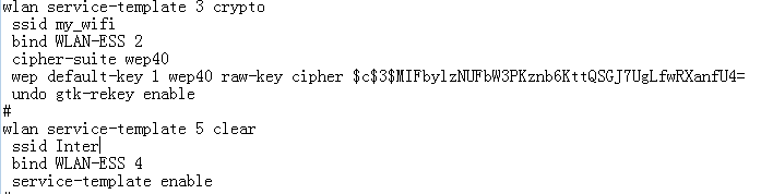

同一个AP释放两个无线ssid1和2 ,ssid1 未加密,使用认证,ssid2 使用密码加密方式。ssid1网速正常,ssid2网速很慢,相差好多倍,但是无线控制器上并没有设置限速命令。这是什么原因呢。

因为加密方式选得不合适,现在都不用wep这种方式了,建议用ccmp和rsn这种加密方式
好的 我测试一下

同一个终端测试的吗?
回复zhiliao_wzwI5:
dis wlan cli xxx看下连接不同信号协商的速率是不是一样的,如果不一样可以尝试改变加密方式

对的 ,同一个终端测试的
