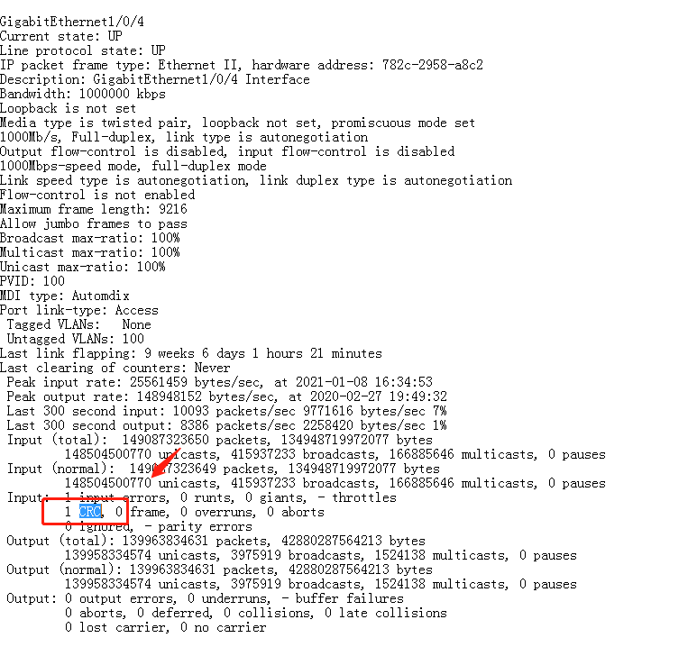

华三防火墙接口上crc的信息能不能查出来具体是什么时候产生的

接口下这个crc的错误能不能查出是什么时候产生的?
这个是统计的。
可以使用reset counter inbound int gi 1/0/1或reset counter outbound int gi 1/0/1清零后再多次刷dis int gi 1/0/1命令看是否有增加。

不是想清除,想知道这个错误产生的时间,这个是查不了的吗?

查不了哦

没有增加就可以  有增加就要关注
就1个不用在意
粉丝:8人 关注:2人
就一个的话有可能是在接网线的时候产生的,注意以后不增加就行,或者reset counters  把信息清楚掉就看不到了
