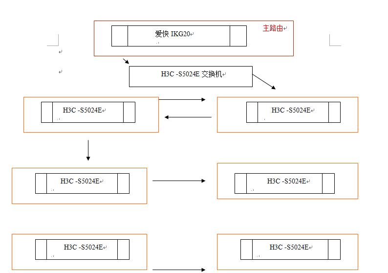

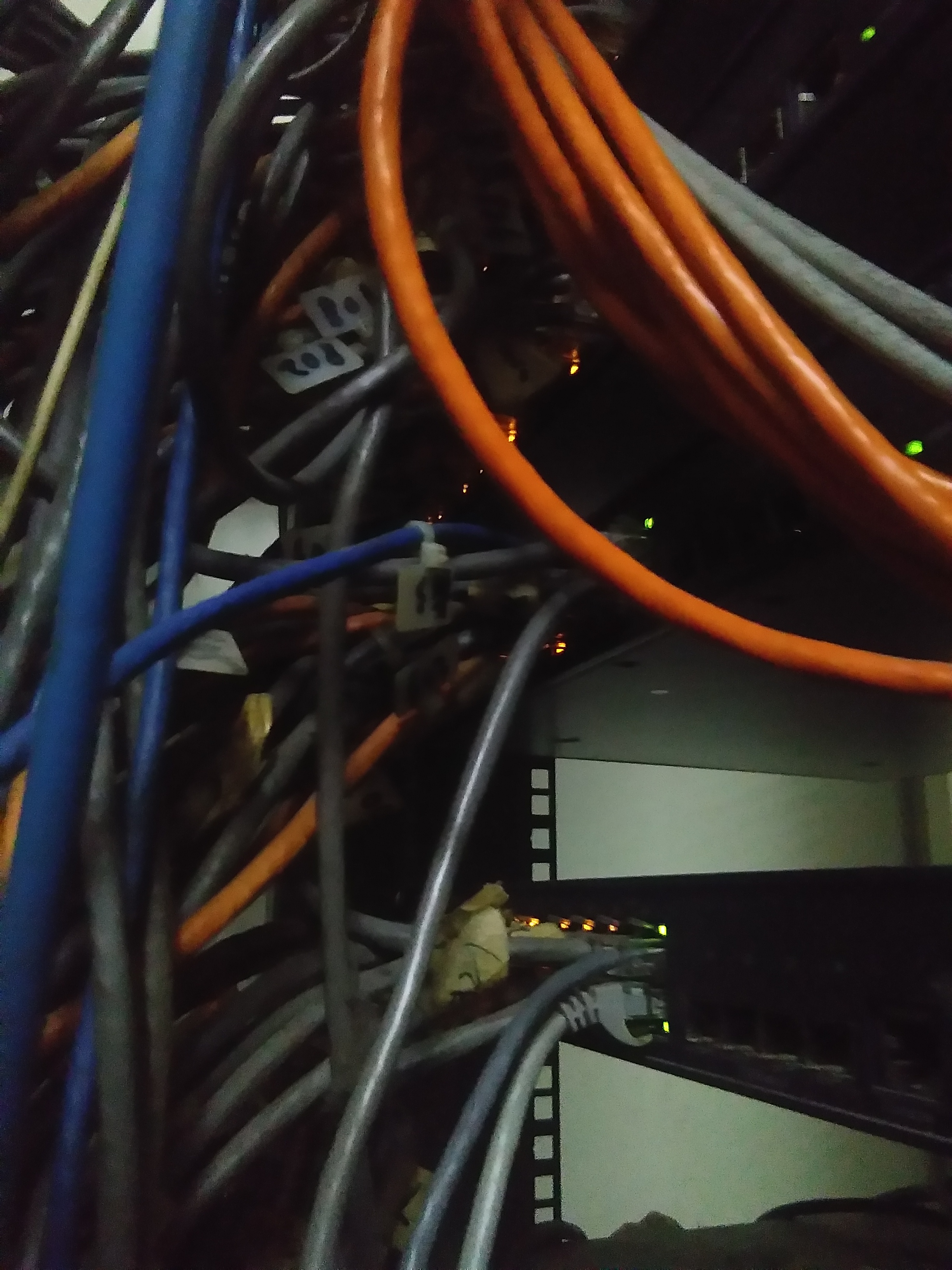

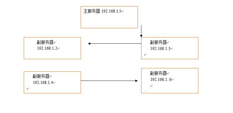

如何检测交换机环路问题 我这里不定时 全场用不了 慢慢的 就全场挂了 联系不到供应商 请问你们有什么方法可以检测环路问题 不知道那里问题 会这样慢慢的全场断网内外网都不能用整个公司都无法运作 收费系统也用不了

1、网络没有出问题的情况下,捋一下线路,避免同一根网线的两端都接到交换机的下行口,这样可能产生物理环路。
2、网络发生故障的时候,应该有广播风暴,导致接口流量大,带宽被占满,这时候去观察一下交换机接口的指示灯,看看哪个指示灯一直狂闪烁,如果有,说明这个接口流量特别大,接口所在的路径就在环路上,可以拔掉线路后,观察业务是否能恢复,接口指示灯是否恢复正常闪烁状态。
当然最终的方案还是找到物理环路,然后排除掉。
