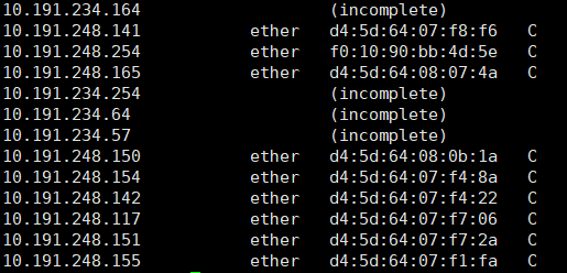

在为CAS上的某台主机添加存储池时失败,提示让我检查网络,我看了下该主机的虚拟存储交换机和网卡都是活动的,然后登陆后台发现其他主机存储IP都可以互ping,就是Ping不通这台主机的存储IP,在该主机上查看ARP发现通过存储交换机学到的IP都是incomplete状态,请问这个如何解决呢?
incomplete是没有响应的ARP,对方要么没配地址,要么关机了

这个是在CVK主机上看到的表

对呀,所以你要去看看存储那台机器

回复叫我靓仔:
嗯已经解决了,不知道为什么交换机上的聚合口PVID变成1了,不过我比较好奇为啥之前存储IP不通但是那台主机上的共享存储使用还是正常的
