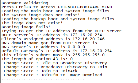

H3C WA4320i-ACN在AC上注册不上,原来的版本是V5版本升级成V7后使用的瘦终端,获取地址没有问题.
在ac上也录入了id号,但是总是注册不上。查看AP的console口总是报AP连接的网口和交换机的网口不在同一个vlan上,配置后ap还是重启了

查看一下AC的版本是否支持这个型号的AP
查看官网这个控制器的版本适配哪些AP,是否有你这个AP存在

怎么查看AC是否支持这个型号的AP?是不是在AC的列表中查看是否存在该型号的AP(已经查找过时存在的)?是不是AC上面下载的版本不对?

关于AP注册不上,以下是排查要点,请参考:
1、看到能获取到了IP地址,说明基础网络和物理链路没有问题。
2、其次需确认AC的版本是否能适配AP。
3、检查AC上的授权是否还足够使用。
怎么查看AC是否适配这个AP,如果不适配的话怎么处理?
