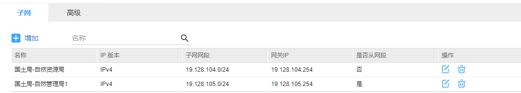

       vsi接口的配置是通过在SNAcenter的二层网络域里面配置的sub地址,然后下发到下面的
       leaf的,问题就出在这,下发配置的时候部分leaf是没有下发配置的。

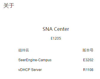

3、SNA center版本
