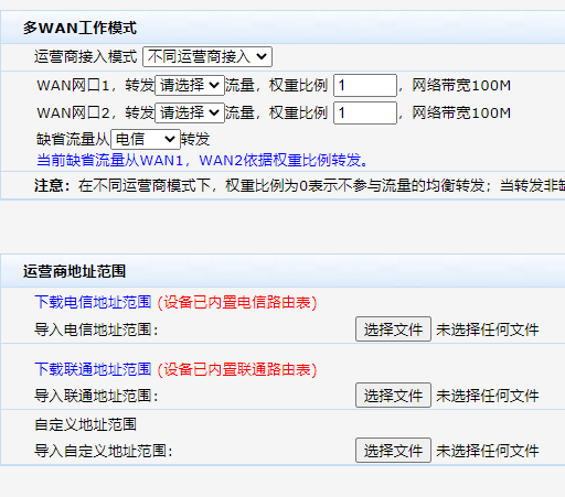

GR3200路由,WLAN1接入电信,WLAN2接入移动。电信网络故障,移动网络已连接但是不能上网。
怎样才能实现双网主备模式或者同时能使用竞速模式上网?只有电信和联通的路由表,能否提供移动路由表?
是不是没有提交移动路由表所以不起作用?
关于双链路的接入,以下是部署要点,请参考:
1、需设置多WAN工作模式。
2、分别配置WAN的上网接入。
3、分别配置路由指向到外网,注意设置路由优先级。
4、如果有需求实现特定网段走特定出口,可使用策略路由来实现,以下是配置说明:

可以做策略路由,让一部分主机从电信出去,一部分从移动出去,实现负载
