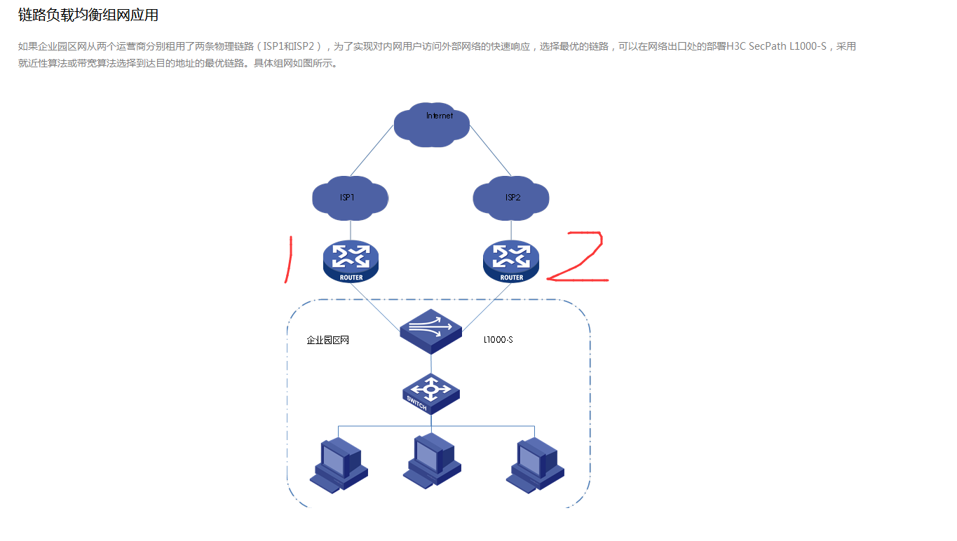

客户打算买一台msr3610路由器,问到这款产品支不支持自动选路功能(意思是那条线路快选择那条线路),前几天打电话问了一下H3C的售前,感觉那个小弟弟也不是很专业,他说支持“链路均衡”,不知道是什么鬼玩意儿
有如下几个问题请教一下:
1.客户描述的功能是不是我们的负载均衡产品
2.昨们的路由器和防火墙有没有带这种负载均衡功能的呢?
3.看官方的组网说明,一个出口一个设备,是这样吗?
4.负载均衡产品可以直接当网关设备使用吗?(可以节约设备)

1.可以用负载均衡设备
2.V7路由器和防火墙默认是基于五元组的负载均衡的
3.两根外网可以接在一台设备上
4.可以当网关
就是默认五元组负载均衡是可以做到的

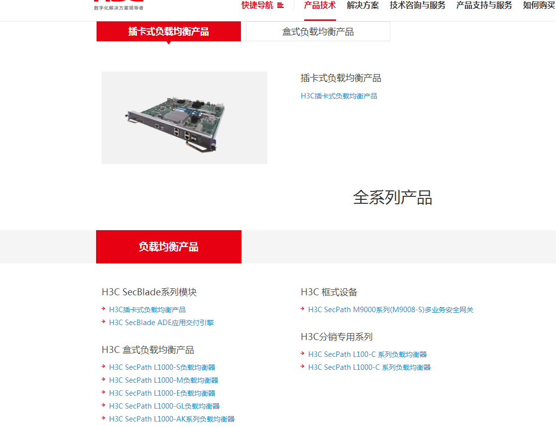

客户描述的可能是出方向的负载均衡。
防火墙带有负载均衡的功能,具体可看相关型号的用户手册,有负载均衡的介绍。
https://www.h3c.com/cn/Service/Document_Software/Document_Center/Home/Security/00-Public/Configure/Operation_Manual/H3C_SecPath_CG(V7)-6W306/08/
负载均衡设备可以直连或旁挂接入,也可以作为网关使用,但是会对负载均衡设备的性能是个考验。
