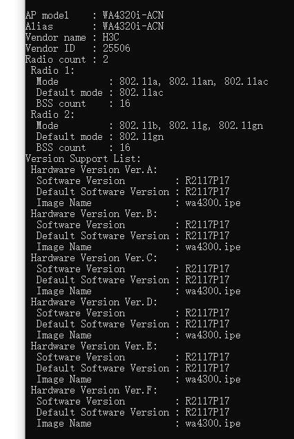

注册不上WA4320i-ACN.ip地址能自动获取,ac上授权也足够,物理链路正常通信,ac上也能支持该型号得ap,如下图所示:
就是注册不上AC,请问为什么?

看下是不是AC上关闭了自动升级功能,导致AC和AP的版本差距太大因而注册不上。
firmware-upgrade enable命令用来开启AP版本升级功能。
或者看下AC上是不是配置了apdb的相关命令。
如果配置上没问题,建议在AC和AP上同时debug  wlan capwap
粉丝:42人 关注:3人
注册时候看下ac上面有没有什么报错信息吗  你控制器什么型号
在注册ap时,如果是手动注册,需确认下ap的序列号已在ac内正确绑定。
另外如果不是手动注册,看下是否开启了自动固化。
同时确认下ac的版本是否适配ap.
采纳了这个,https://zhiliao.h3c.com/Theme/details/51126
在ap上 指定了ac的ip地址后就正常了
