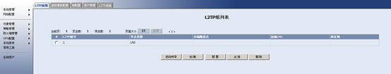

L2TP配置如下:

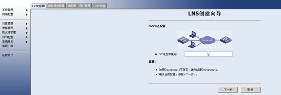

1.     启动向导,配置VT地址和掩码(VT地址不是出口的F0/0的互联网公网地址,配置了一个10.100.100.254的地址)
1.     设置LNS节点,创建用户,认证方式选择CHAP,勾选验证隧道密码,隧道密码及显示配置上,默认选择simple(我理解的此处密码是widows终端里面的与共享密码)

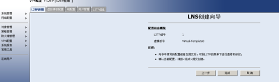

1.     完成配置
 显示的配置信息如下:

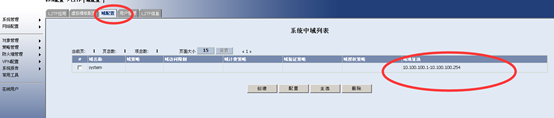

分配的地址池设置

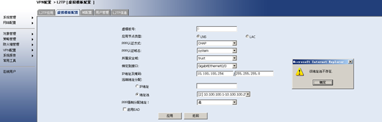

虚拟模版配置显示这个问题
忽略地址池问题,配置如下:

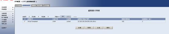

在接口管理中看到的信息如下:

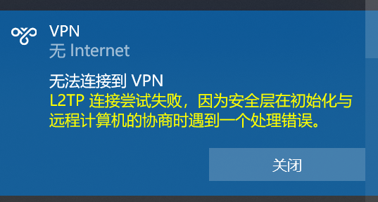

在直连防火墙设备的直连主机上使用VPN连接故障如下:

图片太模糊了  目前地址池那里出错了呗  vt的地址一定不能在vlan里出现的

目前地址池没问题了 地址池:10.100.100.1-10.100.100.254 VT的地址设置成了10.100.100.254 内网段是192.168.100.0 不冲突,感觉没有哪里还能配置了

关于l2tp 无法连接上。以下是排查要点,请参考:
1.检查lns的vt接口是否加入了安全域并放通了安全策略或域间策略。
2.检查lac到lns的路由是否可达。
3.检查vt下是否调用了地址池。
4.检查用户名密码是否正确。
5.可尝试使用官网的inode进行拨号测试。
1. VT的接口是在trust安全域汇中,策略都是默认全通的 2.LAC到LNS的路由,因为是测试,主机直连防火墙外网接口,地址也是通的 3. 地址池也是在选择的应用 4. 用户名口令正确 还有其它配置的问题吗? 因为版本比较老
