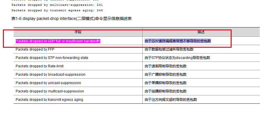

在华三 5820交换机中 dis packet-drop 端口发现大量丢包,查看端口互联正常,开启了burst-mode enable,还是显示Packets dropped by GBP full or insufficient bandwidth 丢包,有什么方法解决

dis int g1/0/1 看下端口Last 300S 的流量  流量正常的话   联系400定位下原因吧
关于端口丢包,以下是排查要点,请参考:
1、检查端口是否有CRC错包。
2、其次可使用替换法更换物理链路、端口看下是否能恢复。
3、可以配置QOS流统确认下丢包的位置。
