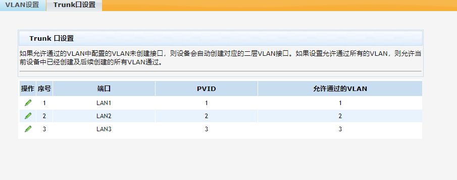

想请教下,单位路由器是ER3200 G2的,设置了VLAN 1 ,  VLAN 2 ,  VLAN 3,但是发现vlan间不能互访,请教下如何正确设置。

三个vlan的电脑ping 的通自己的网关吗?
ping 对方的网关通吗
zhiiiiao_N7L84 发表时间:2021-01-21 更多>>
ping的通
zhiliao_wORnJ 发表时间:2021-01-21
ping 对方的网关通吗
