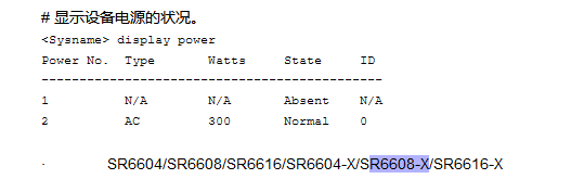

请问一下,华三sr6608-x路由器是两个电源同时供电还是一个主一个备的,怎么查看电源状态,命令是什么
SR6608-X的两个电源是同时供电。坏一个照样可以正常运行。
查看电源状态的命令如下:

同时供电  dis power
粉丝:21人 关注:15人
负载非热备
