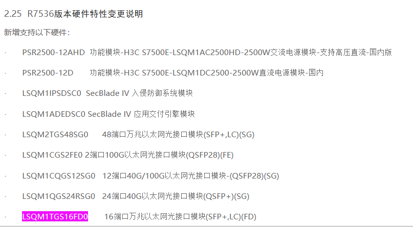

现有2台7506E交换机,做了堆叠后变成一台。现在需要扩容板卡。我的问题有2个。第一个问题:我计划在2台7506E上分别加一块万兆光口板,扩容板卡的时候是插上就能用吗?有什么安装顺序吗?需要重启设备吗?是2台插完一起重启,还是插完一台重启后再插第二台? 第2个问题:供货商给我推荐的板卡型号是:LSQM1TGS16FD0 H3C S7500E 16端口万兆以太网光接口模块(SFP+,LC)(FD)。说是v7的板卡。我查我的7506的版本system image version是7.1.045 Release 7184 我打400售前问,售前说是板卡不适配。但是她不确定,谁能告诉我到底是否能适配。如果不能,麻烦给一个能适配的板卡型号。

2 根据你的描述你需要将你的现网的两台7506E升级支持 LSQM1TGS16FD0 这个型号的板卡。你可以先把设备升到最新版本
https://www.h3c.com/cn/d_202010/1346800_30005_40.htm下载链接
现在新的板卡支持热插拔后,在进行安装时不用断电关机,直接就可以安装了。在安装前注意保存配置,在安装时佩戴防静电手环,安装后再次检查下设备的运行状态和新板卡的运行状态。
根据如下的连接和使用限制说明来看,需要升级软件版本到最新,但是并没有看到S7506E的使用限制说明。
https://www.h3c.com/cn/d_202009/1332206_30005_0.htm#_Toc49868586
