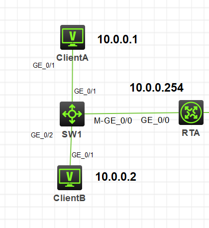

做H3CNE的实验14 NAT配置。部分拓扑如图。主要问题是Client A和B都ping不通RTA的g0/0口

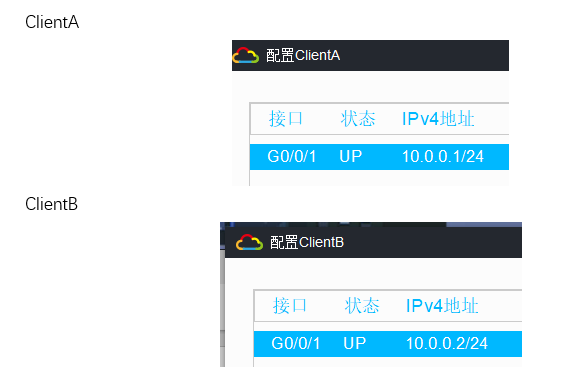

  • 所有IP如图配置
  • 所有接口已up。包括PC、SW1、RTA
  • 路由器内存调到520MB了(因为有人说这个路由器内存低于520Mping不通,我从512M改520M了还是不行)
  • 最新版HCL 2.1.2下载不了。之前是响应超时,现在404了……原因未知

1、两个PC可以互相ping通,至少PC接的没问题……在考虑是不是交换机上那什么mge口不能和路由器ge口接…… 2、这个又检查了一遍,都是对的。 3、都试过了…… 4、T▽T有真机能玩我就不会用模拟器了啦

您好,交换机侧不用MGE口连,用业务口连接看下。’
得闲饮茶013 发表时间:2021-01-21
啊嗯……我试试。不过想请问MGE和GE有啥区别么?不止是速率变高的区别吗?
傅冈义勇 发表时间:2021-01-21
您好,MGE和GE不是速率变高的区别哦。MGE口是带外管理口,不用来作为业务传输的。GE口是千兆口,传输业务和管理都可以的。

破案了。删了RTA重新加一个路由器,这次用GE连GE,能ping通了orz

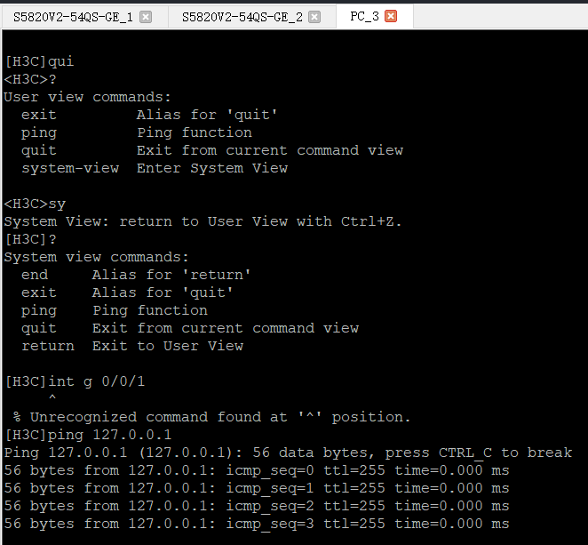

HCL里面的虚拟PC 没法配置, 只能ping 自己有啥用?
