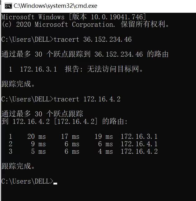

内网172.16.3.0段地址访问防火墙内网端口172.16.4.2没有问题,访问外网端口时在172.16.3.1网关丢包,是防火墙问题还是交换机的问题?怎么解决?

防火墙上有没有回程路由和安全策略
做个流量统计看下报文是在哪里丢的吧
沧海星辰 发表时间:2021-01-21 更多>>
安全策略是放开所有,有静态路由
xyiaan8 发表时间:2021-01-21
做个流量统计看下报文是在哪里丢的吧
粉丝:2人 关注:8人
看看接口有没有错包
