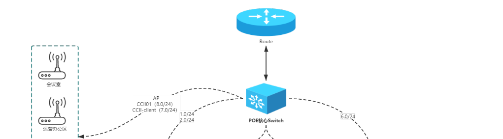

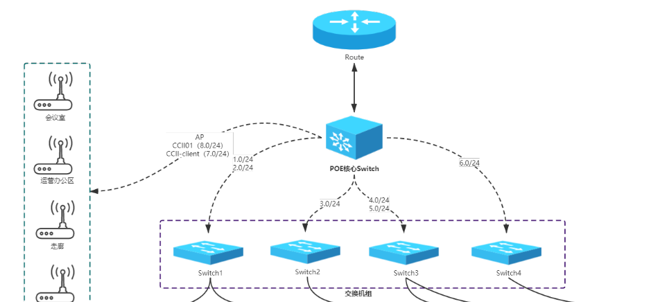

有了解这个设备的大神,能否解答下呢? 近期打算整改下公司的网络,初步的网络架构规划如下:
ER6300G2有内置的AC,但是只能纳管MINI系列的AP。如果有其他的AP比如WA\WAP系列的,才需要另外的AC。

ER系列路由器的内置ac只能管控华三mini系列ap
如果要管控小贝系列,需要购买小贝控制器
如果需要管控企业级ap,需要购买企业级控制器,msr系列路由器可以管控部分企业级路由器
粉丝:42人 关注:3人
内置AC 只能管理华三mini系列ap
web界面配置
https://www.h3c.com/cn/d_201909/1223355_30005_0.htm链接为用户配置手册
